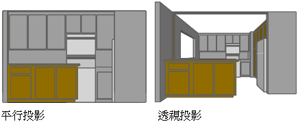

透視視圖與平行投影之間的區別在於,透視視圖要求在理論相機與目標點之間存在一定距離。較小的距離產生較強的透視效果;較大的距離產生較溫和的效果。
透視視圖將一直保留,直到關閉透視效果或在其位置上定義一個新視圖為止。
下列圖解展示了同一模型在平行投影與透視視圖中的不同效果。它們均基於同一個檢視方向。
