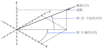

可以輸入某個點的座標值或兩個旋轉角度的測量值來定義一個檢視方向。
此點表示您在 3D 空間中向原點 (0,0,0) 方向檢視模型時所處的位置。如果不變更 WORLDVIEW 系統變數,則檢視點座標值將相對於世界座標系統。建築 (AEC) 與機械設計的標準視圖定義慣例互不相同。在 AEC 設計中,XY 平面的互垂視圖是上視圖或平面視圖;而在機械設計中,XY 平面的互垂視圖為前視圖。
您可以使用 DDVPOINT 來旋轉視圖。下列圖解展示了由兩個相對於 WCS 的 X 軸與 XY 平面的角度所定義的視圖。
