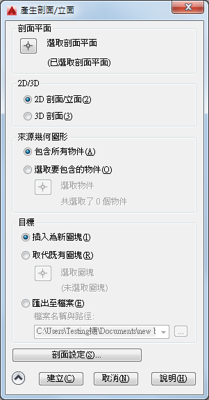

將 2D 和 3D 剖面另存成圖塊。
指定您儲存和重複使用的斷面的顯示設定。
會顯示以下選項。
關閉對話方塊,以便您可以選取要修改或另存成圖塊的剖面平面。
建立並儲存或插入表示 2D 斷面的圖塊。
建立並儲存或插入切除的 3D 圖塊。
控制「來源幾何圖形」、「目標」、和「剖面設定」選項的顯示。
包括圖面中的所有 3D 物件 (3D 實體、曲面和面域),也包括外部參考和圖塊中的物件。
指定您將手動選取從中產生剖面的 3D 物件 (3D 實體、曲面、網面和面域)。
在您為剖面選取物件時,會暫時關閉該對話方塊。選取物件完成後,按 Enter 可重新顯示「產生剖面/立面」對話方塊。
指示選定物件的數目。
將產生的剖面做為圖塊插入目前圖面。
可使用新產生的剖面取代圖面中的既有圖塊。
您在圖面中選取要取代的圖塊時,會暫時關閉該對話方塊。選取圖塊完成後,按 Enter 可重新顯示「產生剖面/立面」對話方塊。
將剖面儲存到外部檔案中。
指定檔名與儲存剖面的路徑。
開啟「剖面設定」對話方塊。
建立剖面。
