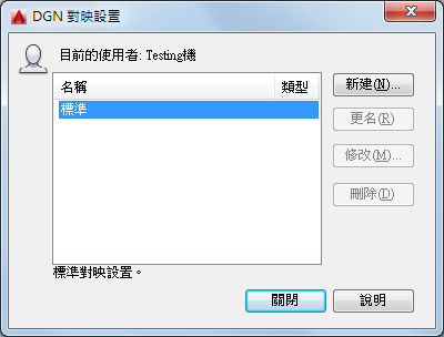

「DGN 對映設置」對話方塊
針對 DGN 資料匯入或匯出,建立、更名、修改及刪除對映設置。
選項清單
會顯示以下選項。
目前的使用者
顯示使用者的登錄名稱。
名稱
列示所有對映設置。如果設置名稱過長無法完全顯示,則在末尾顯示省略號 (...)。
註: 當「標準」對映設置已選取時,「更名」、「修改」和「刪除」按鈕便會停用。
類型
指定對映設置類型:匯入或匯出。
描述
顯示選取的對應設置的描述。
新建
顯示「新對映設置」對話方塊,可以在此定義新對映設置。
更名
開始目前選取的對映設置的現地編輯 (直接在清單中編輯)。
修改
顯示「修改 DGN 對映設置」對話方塊,可以在此修改目前選取的對映設置。
刪除
刪除目前選取的對映設置。刪除對映設置後,會選取其下方的對映設置。如果下方沒有對映設置,則將選取緊接其上的對映設置。
