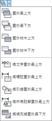

您可以在功能區的「修改」面板存取多個繪製順序選項。按一下以展開「修改」面板,然後依下方指示按一下向下箭頭。
列示的繪製順序選項會包括將所有填充線傳送至後方、將所有文字傳送至前方等。
