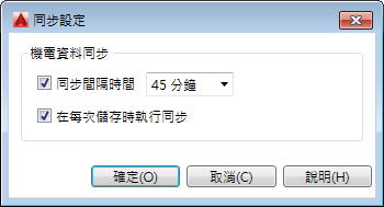

「同步設定」對話方塊
指定機電專案的資料同步排程。
選項清單
機電資料同步
使用此設定來排程 Inventor 和 AutoCAD Electrical 之間的機電資料同步。
同步間隔時間
指定您的資料同步間隔時間。
註:
依預設,同步在背景中進行 - 可讓您在進行同步時,繼續使用您的圖元區。若要變更同步行為,請使用系統變數 AEEMXDATAUPDATEMODE。
在每次儲存時執行同步
在您每次儲存圖面時啟動資料同步。
