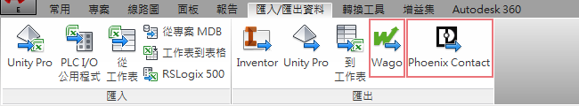

關於匯出端子排至 Wago 和 Phoenix Contact 應用程式
您可以從 AutoCAD Electrical 匯出端子排,然後將其匯入至 Wago 或 Phoenix Contact 應用程式,以設計、操控和驗證端子排。
匯出時,AutoCAD Electrical 會從所選取端子排萃取端子資料,然後輸出至與 Wago 或 Phoenix Contact 相容的 XML 檔。然後,請將 XML 檔案匯入至製造商工具。
端子排資料包括目錄號碼、端子號、安裝代碼、位置代碼、標籤、備用項和配件。
