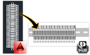

「匯出端子排至 Phoenix Contact」對話方塊
將端子排和配件萃取至 XML 檔案,以匯入至 Phoenix Contact 應用程式。
