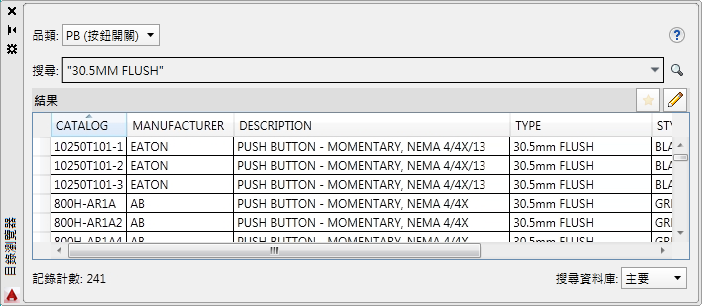

查找
選取要插入的元件品類。
輸入搜尋準則,然後按一下
在結果窗格中按一下某一列。
執行以下任一作業:
按一下與目錄值關聯的其中一個符號。
按一下以開啟圖示功能表,您可以在其中選取要插入的符號。符號會自動關聯到該目錄值,以供以後插入。
註:
在結果窗格中按兩下某一列,以插入與目錄值關聯的預設符號或僅符號。
