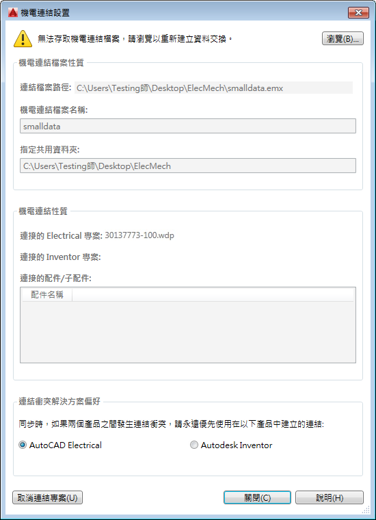

  1. 按一下「機電」頁籤 「設置」面板 「機電連結設置」 查找
  2. 在「機電連結設置」對話方塊中,按一下「瀏覽」以導覽至機電連結檔案的位置。選取檔案。
    註: 每個機電連結檔案都具有唯一的連結性質,您需要選取正確的機電連結檔案才能重新建立連接。
  3. 按一下「關閉」。
