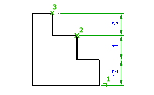

基準標註
指定線性或角度標註,以做為連續標註的基準 (插圖中的 1)。
下一條延伸線原點
指定要標註的下一條邊或下一個角度 (插圖中的 2)。
選取
重新指定要做為基準標註的標註。
