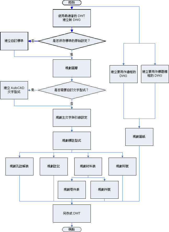

關於規劃 AutoCAD Mechanical 的個案研究 - 選取製圖標準
我在流程圖中的位置
標準
XYZ 公司要開始將 AutoCAD Mechanical 用於其所有的機械設計。XYZ 公司使用符合 ISO 標準的圖面指導方針。但是,它們的圖層和物件顏色實施方式不受該標準的嚴格控制,不同於 AutoCAD Mechanical 所包含的 ISO 標準的預設。他們決定使用變更的 ISO 標準。為保留原始的 ISO 標準以供參考,他們以 ISO 標準為基礎建立了使用者定義的標準,名為「Company XYZ」。
