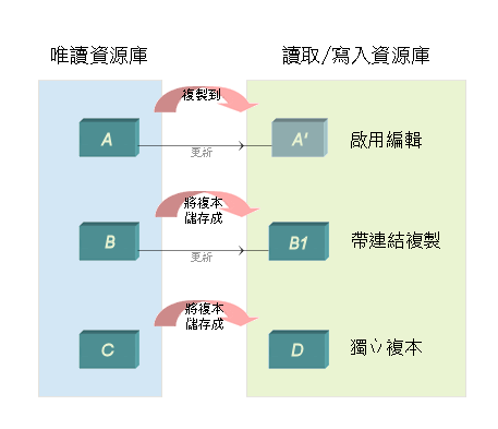

僅能在讀取/寫入資源庫中編輯資源中心資料。資源中心編輯者中有兩條指令可用來將內容加入到讀取/寫入資源庫中:「複製到」和「將複本儲存成」。使用「複製到」指令來啟用唯讀族群的編輯。使用「將複本儲存成」指令來在讀取/寫入資源庫中建立族群的完全相同的複本。
以下資計畫顯示將族群複製到讀取/寫入資源庫的概述:
父系族群在「合併的視圖」和在其中複製讀取/寫入資源庫的視圖中標記為可編輯。複製的資料套件會在父系族群變更時接收更新。所有使用者在族群表和族群性質中的編輯都保留在讀取/寫入資源庫中,並且可在新版本的 Inventor 中移轉。
