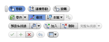

「轉折元件」小工具列
已重新設計「轉折」指令,以使用排列在「轉折元件」小工具列中的直接操控工具。
「轉折元件」小工具列包括許多新指令。

三向軸操控點
三向軸操控點很現代化,其外觀類似於 Inventor 的直接編輯指令。
三向軸可以使用世界座標系統,或所貼附元件的局部座標系統。使用局部座標系統時,您可以將三向軸與元件的幾何圖形對齊。
