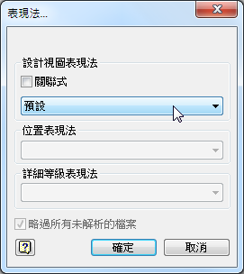

設計視圖表現法
您可以變更既有簡報視圖的設計視圖表現法。
您可以控制模型檔案中簡報視圖與設計視圖表現法定義之間的關聯性。
在「表現法」對話方塊中:
