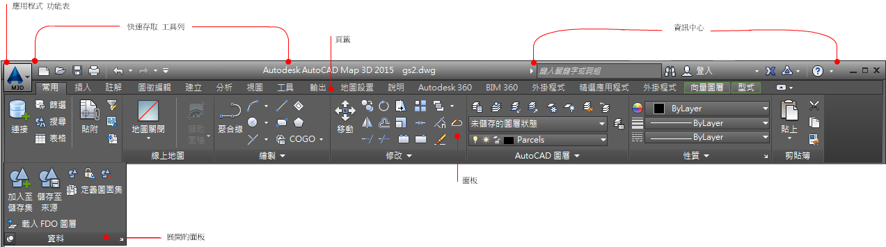

功能區
AutoCAD Map 3D 中,位於應用程式視窗頂部的一系列頁籤稱為功能區。
這些頁籤類似於水平功能表。按一下頁籤可查看與其相關聯的指令。相關的指令集群組在面板中。按一下面板中的某指令圖示可選取該指令。顯示下拉箭頭的面板標題包含更多選項。在右下角顯示下拉箭頭的面板標題具有與其相關聯的對話方塊。

快速存取工具列
將您最常使用的指令置於快速存取工具列上。您可以在應用程式視窗的頂部或功能區的下方顯示該工具列。
自訂快速存取工具列的步驟
  1. 按一下目前快速存取工具列旁邊的下拉箭頭。
  2. 請執行以下任意作業:
    • 若要將指令加入至快速存取工具列,請選取列示的任意指令。
    • 若要從快速存取工具列中移除所選指令,請按一下該指令以清除其勾選標記。
    • 若要將快速存取工具列移到功能區下方,請選取「在功能區下方展示」
