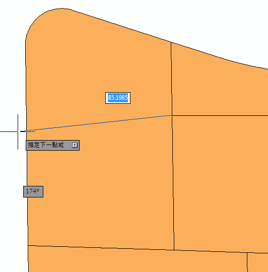

您可以在「圖徵編輯選項」對話方塊指定兩個提示的預設值。您可以關閉提示並永遠使用預設值。那樣的話,您僅會看到第三個提示而不是前兩個提示。
此選項會為新宗地自動產生一個唯一的識別碼。
指定最後一個點後按 Enter,宗地即被分割。
