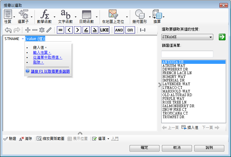

您可以使用「資料表」來尋找特定宗地,並縮放到其中,以便可以將其分割。
此練習使用您在〈練習 1:定義分割/合併規則〉中建立和修改的地圖。
尋找要分割的宗地的步驟
當「自動縮放」處於打開狀態,其顏色與視窗背景顏色不同
。當「自動縮放」關閉時,其顏色與視窗背景顏色相同。
按一下該綠色箭頭時,會植入性質清單。您的選取會取代所選的值。
如果您在清單中看不到「ANTIGUA DR」,請按一下「下一頁」。
在「資料表」中,將會亮顯「ANTIGUA DR」上的宗地項目。會將地圖縮放至該街道,也會在地圖中選取這些宗地。
若要繼續此自學課程,請移往〈練習 3:分割宗地〉。
