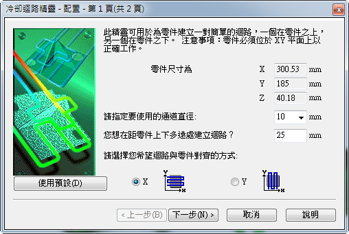

在此工作中,您將使用「冷卻迴路精靈」來建立簡單的冷卻通道。
  1. 按一下 (「幾何圖形」頁籤 > 「建立」面板 > 「冷卻迴路」)。
  2. 選取 10 mm 做為通道直徑。
  3. 輸入 25 mm 做為上下距零件的距離。
  4. 選取「X」做為對齊方向,然後按一下「下一步」

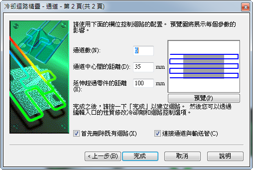

  5. 輸入 6 mm 做為通道數目。
  6. 輸入 35 mm 做為通道中心之間的距離。
  7. 輸入 100 mm 做為超出零件的距離。
  8. 按一下「連接通道與輸送管」
  9. 按一下「預覽」來查看配置。

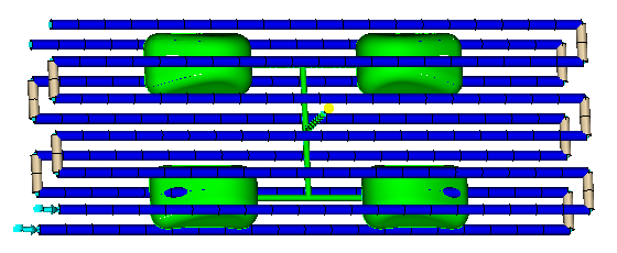

  10. 按一下「完成」。
