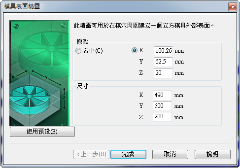

建立模具邊界
在此工作中,您將使用「模具表面精靈」來建立模具邊界。
  1. 按一下 (「幾何圖形」頁籤 > 「建立」面板 > 「模具表面」)。
  2. 對於「原點」,請輸入:
    • X = 100.26 mm
    • Y = 62.5 mm
    • Z = 20 mm
  3. 對於「尺寸」,請輸入:
    • X = 490 mm
    • Y = 300 mm
    • Z = 200 mm
