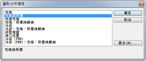

設定分析順序
在此工作中,您會將分析順序設定為「充填與保壓」。
  1. 按一下「常用」頁籤 > 「成型製程設置」 > 「分析順序」
  2. 按一下「充填與保壓」。
  3. 按一下「確定」
