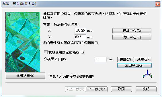

  1. 按一下 (「幾何圖形」頁籤 > 「建立」面板 > 「流道系統」)。
  2. 按一下「澆口中心」。
  3. 按一下「澆口平面」,然後按一下「下一步」。

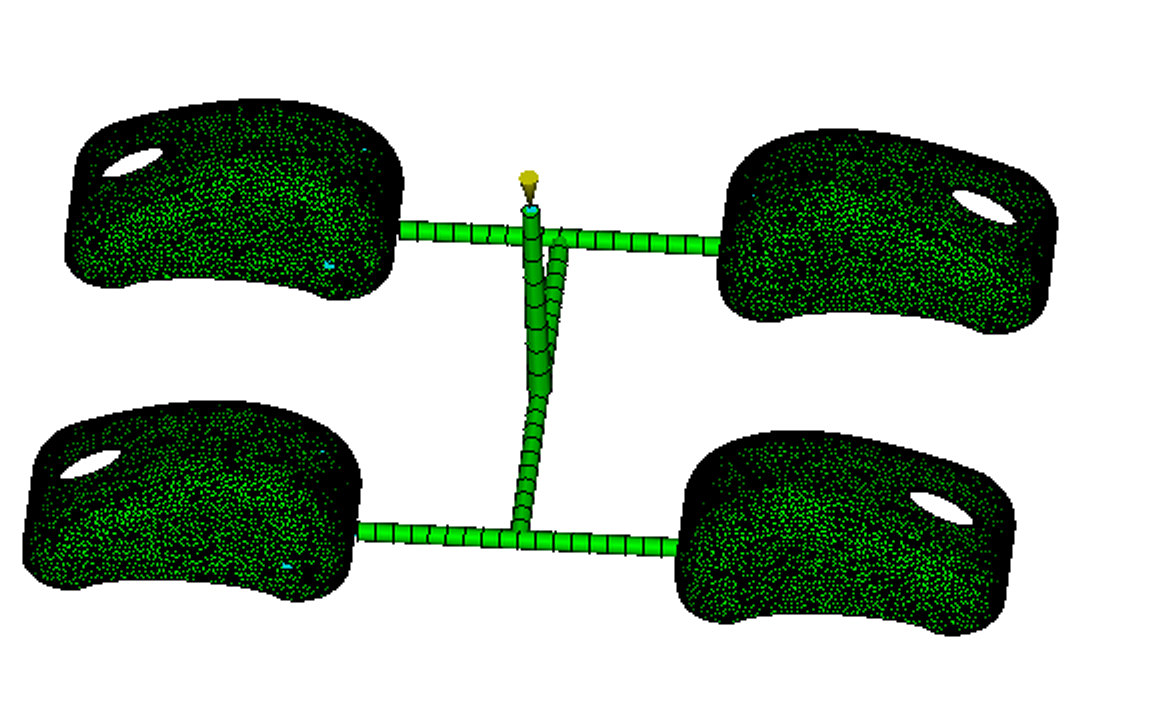

    該研究類似於以下影像。

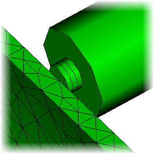

  11. 放大其中一個澆口,如以下影像所示。
  12. 從 Synergy 視窗右側的導覽列中啟用「選取」工具。
  13. 選取澆口中的一個元素,如圖所示。

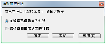

  14. 按一下「幾何圖形」 > 「性質」 > 「編輯」
  15. 選取「僅編輯已選元素的性質」,然後按一下「確定」。
