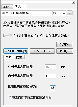

  2. 按一下 (「網格」頁籤 > 「網格」面板 > 「3D 模具網格」)。
  3. 輸入 16 mm 做為外部模具表面邊長
  4. 輸入 4 mm 做為內部模具表面邊長
  5. 輸入 12 做為圓柱圓周節點的目標數
  6. 按一下「立即建立網格」。
    建立網格需要花費幾分鐘時間。

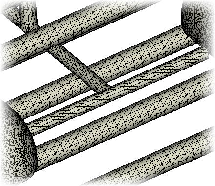

  7. 完成建立網格後,不勾選「模具外部三角形」圖層。
  8. 檢查覆蓋冷卻管線和零件的網格。

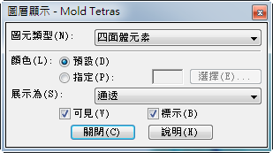

  11. 「模具四面體」圖層上按一下右鍵,然後選取「顯示」
  12. 「展示為」設定為「透明」,然後按一下「關閉」
