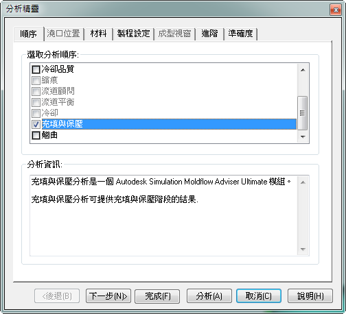

  1. 按一下 (「常用」頁籤 > 「成型製程設置」面板 > 「分析精靈」)。
  2. 不將「充填」勾選為分析順序。
  3. 勾選「充填與保壓」做為分析順序,然後按一下「下一步」。

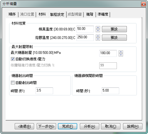

  5. 將「充填時間」設定為 3.5 秒,然後按一下「下一步」。

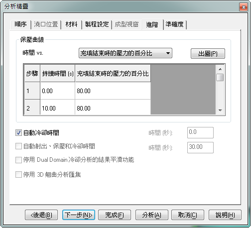

  6. 選取「進階」頁籤並檢閱「保壓曲線」,確保已選取「自動冷卻時間」
  7. 按一下「分析」
