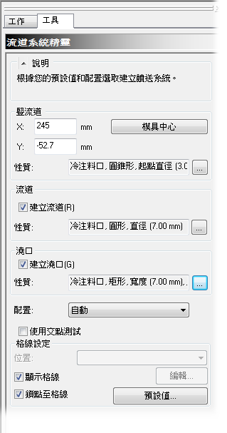

在此工作中,您將使用「流道精靈」建立流道系統。
  1. 按一下 (「幾何圖形」頁籤 > 「饋送系統」面板 > 「流道精靈」)。
  2. 按一下「模具中心」。

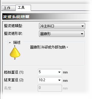

  3. 按一下「豎流道性質」下的省略號。
    1. 確保豎流道類型為「冷注料口」
    2. 確保流道形狀為「圓錐形」。
    3. 輸入 5 mm 做為起始直徑 (1)。
    4. 輸入 10.2 mm 做為結束直徑 (2)。
    5. 按一下「確定」

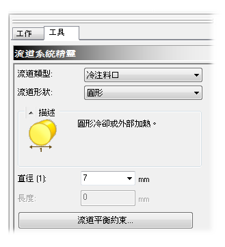

  4. 按一下「流道性質」下的省略號。
    1. 確保流道類型為「冷注料口」
    2. 確保流道形狀為「圓形」。
    3. 輸入 7 mm 做為直徑 (1)。
    4. 按一下「確定」

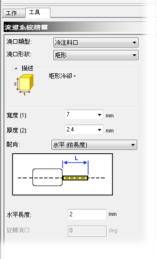

  5. 按一下「澆口性質」下的省略號。
    1. 確保澆口類型為「冷注料口」
    2. 確保澆口形狀為「矩形」。
    3. 輸入 7 mm 做為寬度 (1)。
    4. 輸入 2.4 做為厚度 (2)。
    5. 確保「配向」為「水平 (依長度)」。
    6. 輸入 2 mm 做為水平長度。
    7. 按一下「確定」
  6. 確保「配置」為「自動」。
  7. 按一下「確定」
