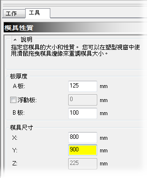

建立模具
在此工作中,您將定義模具大小。「A」板的厚度會決定豎流道的長度。
  1. 按一下 (「幾何圖形」頁籤 > 「模具」面板 > 「模具大小」)。
  2. 輸入 125 mm 做為 A 板厚度。
  3. 輸入 100 mm 做為 B 板厚度。
  4. 輸入 800 mm 做為 X 模具標註。
  5. 輸入 900 mm 做為 Y 模具標註。
  6. 按一下「確定」
