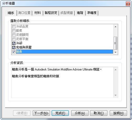

  1. 按一下 (「常用」頁籤 > 「成型製程設置」面板 > 「分析精靈」)。
  2. 除選「充填」
  3. 選取「冷卻」
  4. 選取「充填與保壓」
  5. 選取「翹曲」
  6. 按一下「下一步」。

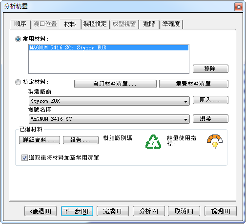

  7. 確保材料為「Styron EUR, Magnum 3416 SC」,然後按一下「下一步」。

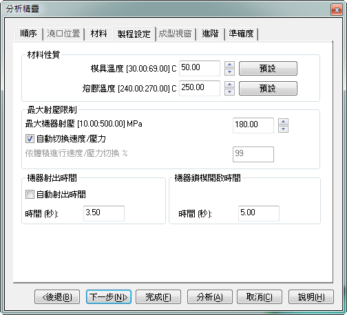

  8. 按一下「下一步」以開啟「製程設定」頁籤
  9. 確保「模具溫度」為 50°C。
  10. 確保「熔膠溫度」為 250°C。
  11. 確保「射出時間」為 3.5 秒。
  12. 確保「開模時間」為 5 秒,然後按一下「下一步」。

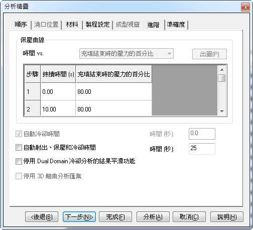

  13. 按一下「下一步」以開啟「進階」頁籤
  14. 確保「保壓曲線控制」「充填結束時的壓力的百分比」
  15. 確保曲線為 0 8010 80
  16. 輸入 25 秒做為射出、保壓與冷卻時間。
  17. 按一下「分析」。
