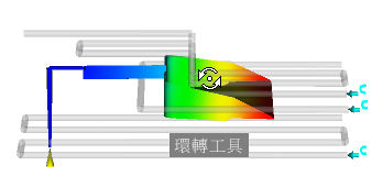

環轉工具
環轉」工具可讓您以 3D 方式變更模型的配向。在您拖曳游標的同時,模型會繞軸心點旋轉,同時視圖會保持固定。
軸心點是使用「環轉」工具旋轉模型時使用的基準點。當您第一次開啟模型時,會將目前視圖的目標點做為軸心點使用。您可以使用「中心」工具變更模型中的軸心點。
