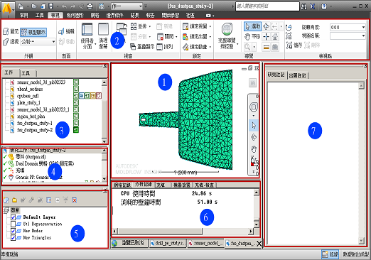

使用者介面
指令和選項都位於使用者介面頂部的功能區內,以便您與程式進行互動。
「清理螢幕」功能 (「檢視」頁籤 > 「視窗」窗格) 可在僅顯示「模型」窗格與顯示所有作用中窗格之間進行切換。您可以使用此工具來取得模型的較大視圖。
1.「模型」窗格
「模型」窗格是使用者介面最大的一部分。在「模型」窗格的底部有一些頁籤。每個頁籤都代表一個在專案的此工作階段中開啟的不同研究。作用中研究的頁籤在最前面。
2. 功能區
所有指令都位於視窗頂部的指令頁籤上,而且會隨您啟用的頁籤而改變。例如,與零件塑型相關的所有指令都可以在「幾何圖形」頁籤上找到,而與分析結果相關的所有指令則可以在「結果」頁籤上找到。
指令會進一步依邏輯面板群組進行組織。許多面板都可以展開,以顯示更多指令。
3.「專案檢視」窗格
「專案檢視」面板顯示所分析模型的相關資訊。它位於「工作」頁籤的上方區段。專案中的所有研究都會列示在這個區段中,並帶有指出與該研究相關聯的網格類型和分析順序的圖示。如果您在「專案」窗格中的任何研究上,甚或專案圖示本身上按一下右鍵,將會顯示可讓您存取多種工具 (包括該專案或研究的性質) 的關聯式功能表。
4.「研究工作」窗格
「研究工作」窗格是「工作」頁籤的下方區段,此窗格中會顯示有關您的作用中研究的詳細資料。如果您在「研究工作」窗格中的任何項目上按一下右鍵,將會啟用關聯式功能表,而功能表中的內容將視您所按項目而有所不同。
5.「圖層」窗格
圖層是可讓您隔離模型元件的一種組織工具。它們可協助您更有效地視覺化、操控及編輯模型。「圖層」窗格位於圖形使用者介面的左下方。
「圖層」窗格可讓您加入、啟用、刪除及修改與作用中模型相關聯的圖層。每個圖層都可以單獨顯示,也可以與其他圖層一起顯示。
6. 記錄窗格
執行完分析之後,「記錄」窗格會顯示在「模型」窗格下方。您可以勾選「研究工作」窗格中的「記錄」方塊,來隨時隱藏或顯示「記錄」窗格。
7.「註記」窗格
「註記」窗格會顯示 Moldflow 結果檔案的建立者編寫的文字註記。
