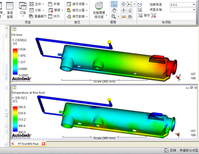

您可以在「模型視圖」窗格中檢視諸如模型或結果等研究元件並與之互動。在單一研究中,您可以將「模型視圖」窗格分割為一個、兩個或四個區段,以同時檢視相同模型的不同結果。您也可以一次檢視多個研究,這可讓您比較整個研究的結果。
在一個研究中檢視多個結果
「分割」指令將「模型視圖」窗格分為不同的面板,以便您可以同時檢視來自相同研究的多個結果。每個結果的名稱都會展示在各個面板的左上角。
分割視窗
若要分割視窗,請按一下 (「檢視」頁籤 > 「視窗」面板 > 「分割」),然後選取適當的選項:
若要移除分割,請按兩下面板之間的邊界,或將其拖曳至「模型視圖」窗格的邊緣。

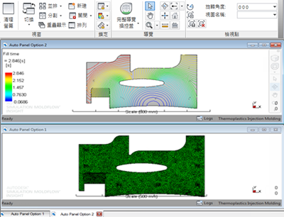

檢視多個研究
「並排」指令將「模型視圖」窗格分為不同的面板,以便您可以同時檢視多個研究。每個研究的名稱都會展示在研究標題列。
並排視窗
若要並排顯示視窗,請按一下 (「檢視」頁籤 > 「視窗」面板 > 「並排」),然後選取適當的選項:
