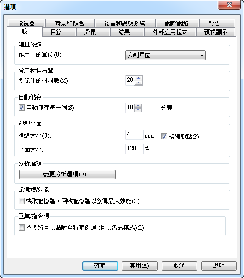

「選項」對話方塊 -「一般」頁籤
選項
」對話方塊的「
一般
」頁籤可讓您規劃系統設定、所用顯示顏色、塑型環境設定、模型匯入目錄、記住的常用材料數以及分析選項設定。
