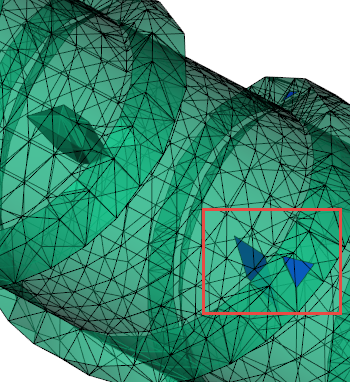

將開啟「3D 網格修復精靈」對話方塊
掃描模型是否存在瑕疵
掃描結果會列示在自動開啟的「概述」頁面中
模型會成為半透明。網格有瑕疵的四面體的不透明度更高,以便找到其所在位置
「網格」頁籤上會開啟「診斷導覽器」面板
在對話方塊上選取其中一個品類,具有該瑕疵的四面體將會亮顯。然後可以為所涉及區域中亮顯的四面體指定優先度。
