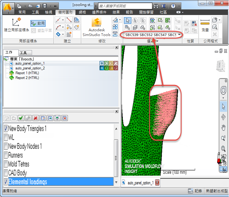

表面邊界條件
表面邊界條件是指會直接套用至三角形的負載。每個表面邊界條件都有一個唯一的識別標示,由字母「SBC」,後跟一個數字組成。當您選取邊界條件,其識別編號將顯示在選取清單中。
