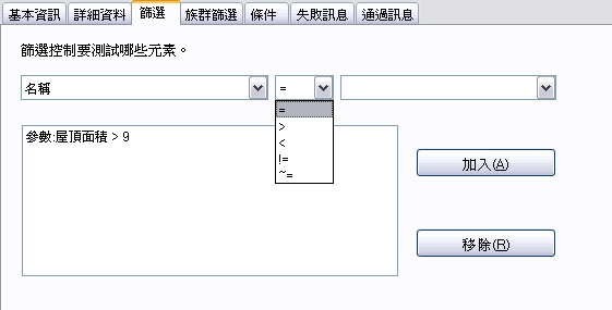

篩選
Model Review 中的「篩選」頁籤可讓您進一步控制 Revit 模型中哪些元素要檢查。
「篩選」主要用於處理應測試哪些特定元素,或提供哪些元素不應測試的例外。
定義篩選之後,您可以使用「加入」按鈕將其加入到作用中清單。
範例:
提示: 使用篩選可以減少某些檢查所需的時間量,因為 Autodesk Revit Model Review 只需檢閱較小的項目集合,而不用檢閱整個模型。
