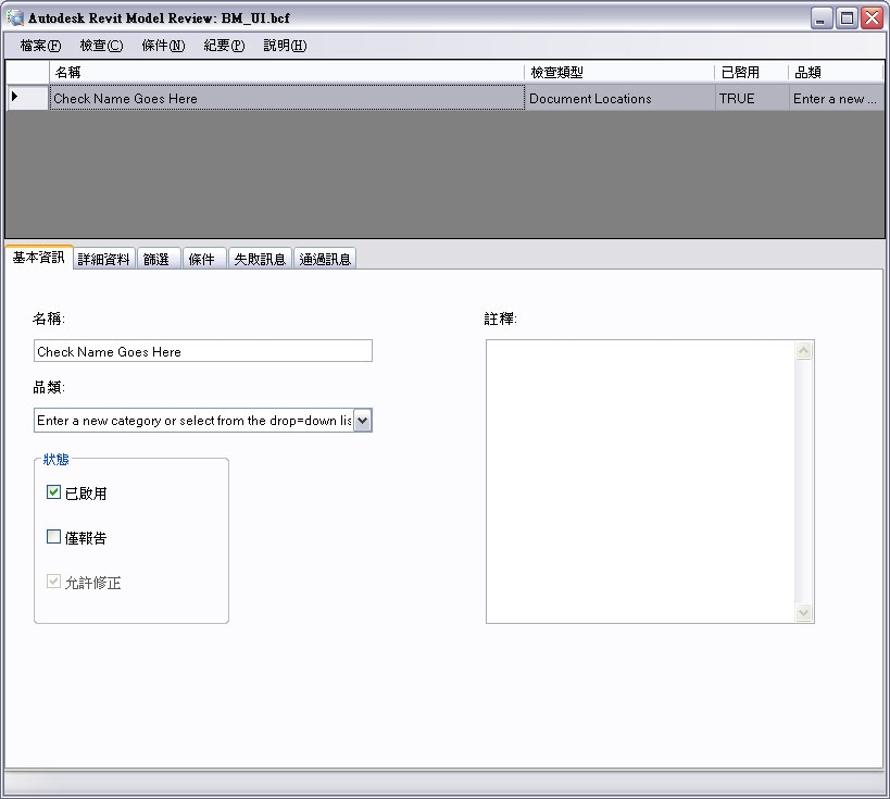

開啟檔案後,您將找到所有個別檢查的清單。 介面分為兩個區域。
上方區域包含所有檢查的清單。 在頂部選取規則會變更下方區域展示的詳細資料。
下方區域可讓您在其中建立及規劃檢查,它細分為 5 個頁籤。
  • 基本資訊 - 用於識別檢查的最少量詳細資料。
  • 詳細資料 - 此區域提供關於所搜尋模型之檢查的上下文。
  • 篩選 - 進一步隔離某些情況的特定檢查 (例如,僅將此項套用至大於 9 平方英呎的房間)。
  • 失敗訊息 -「所見即所得」HTML 介面,如果規則未通過指定的準則,終端使用者將會看到此訊息。
  • 通過訊息 -「所見即所得」HTML 介面,如果規則通過指定的準則,終端使用者將會看到此訊息。
