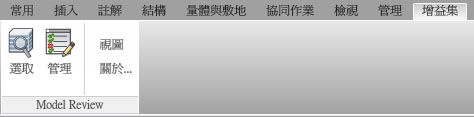

Autodesk Revit Model Review 根據 2 函數; 檢查和管理。 這些工具位於功能區的「增益集」頁籤
「Model Review」面板:
