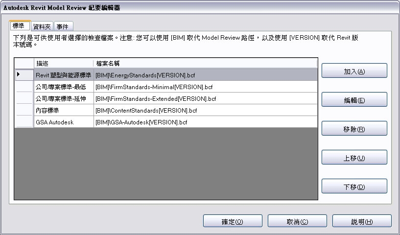

紀要編輯器
Model Review 中的紀要編輯器可讓您規劃要顯示的檢查、描述、順序,以及檢查檔案位置 (本端、網路)。
標準
在紀要編輯器中,您可以加入現有的檢查 (*.bcf)、編輯描述 (易記名稱) 和/或顯示的順序。儲存之後,這就是在「檢查」和「管理」下拉式清單的預先定義清單中顯示出來的樣子。 這會儲存在位於安裝資料夾內的 Model Review .config 檔案中,若要與多個使用者一起使用,必須將該檔案複製到使用者的安裝資料夾才能取得相同規劃。

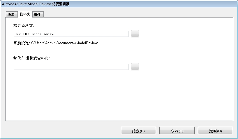

資料夾
「結果資料夾」用於儲存處理過程中的輸出。如果您使用網路位置,請確認您擁有寫入檔案的存取權限。
目前的設定提供了輸出資料夾的位置。
替代「外掛程式資料夾」允許為 Autodesk Revit Model Review 提供擴充功能。
