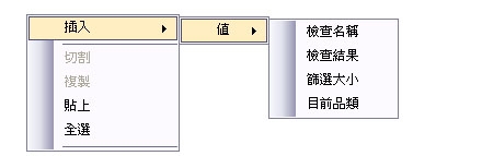

位於頂端的是標準「所見即所得」HTML 編輯器。位於下方的本文,您可以在其中輸入文字、影像、超連結、表格和詳細資料,來協助使用者識別指定檢查失敗的原因。內含 % 符號的區域是「動態文字」。當使用時,在結果瀏覽器中會將其取代為實際的檢查值。您可以在本文中按一下右鍵並從「插入」圖示列中選取來加入動態文字:
