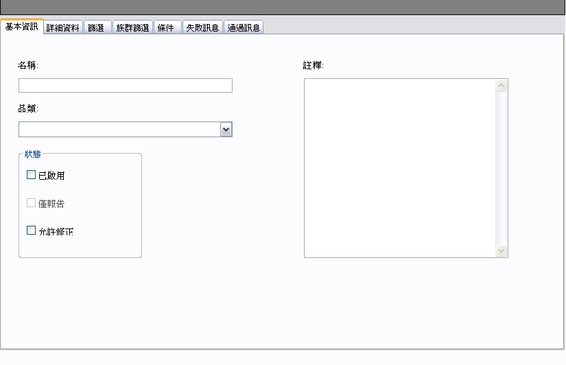

「基本資訊」頁籤控制 Model Review 中每個個別檢查的命名及用法:
- 名稱:控制個別檢查在「檢查結果」中的名稱及顯示。
- 品類:依類型排序檢查時非常有用。 下拉式清單中會展示先前在此檢查檔案中輸入的任何項目,以便在此檢查檔案中建立其他檢查時能夠輕鬆選取。
- 狀態:
- 已啟用:如果執行檢查時未勾選此選項,將暫時中止使用此特定檢查。
- 僅報告:大多數檢查均具有一組失敗或通過條件,適用於所需結果的情況 (例如,模型的大小)。
- 允許修正:如果修正的類型一目瞭然,勾選此選項可為使用者在檢查結果瀏覽器中的修復欄中提供「扳手」圖示。 點選此扳手將會嘗試修正模型。注意:建立檢查時檢閱此選項可確保提供所需的結果,如果不確定,請將此選項保留未勾選狀態,然後檢視結果來手動修正。
- 模式:
- 互動式:執行檢查並與結果和 Revit 進行互動。 您可以在結果瀏覽器處於開啟和作用中的狀態時拉近,選取物件,變更視圖和修改物件 (例如,根據檢查結果變更物件以進行手動修正和/或檢閱)。
- 批次:可選安裝。可讓您在不開啟 Revit 的情況下執行檢查。
- 注意事項:
- 使用者為每個檢查提供的參考材料。此資訊是選擇性的。要考慮的一些建議建立/修改日期、建立原因、檢查建立者等等。
