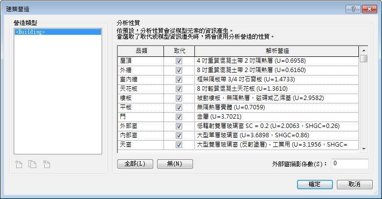

  4. 在「建築營造」對話方塊中,執行下列操作:
    1. 若要繼續使用預設設定取代某些品類,請清除其「取代」勾選方塊。(按一下「無」可清除取代所有品類)。
    2. 針對您要變更熱性質的品類,請確定選取了取代。在「解析營造」欄中,使用下拉式清單中選取所需的營造。
      若要取得有關每個解析營造的詳細資訊,請下載 此檔案
    3. 按一下「確定」。
執行能源分析時,那些元素品類會使用指定的解析營造。其他品類中的元素,則會繼續使用預設值。
