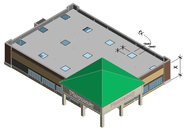

做為一般規則,請計算一個天窗的面積 (如下所示),其中 SRR 是天窗屋頂比:
(樓板到天花板高度 x 1.5)² x SRR
選擇專案適用的大小。從 5% SRR 開始,根據氣候與建築用途修改此值。
例如,以 12 英呎天花板和 5% SRR 計算,則天窗的正確大小大約為 (12 x 1.5)² x 5% = 16.2 平方英呎。因此,專案應使用 4' x 4' 天窗。
