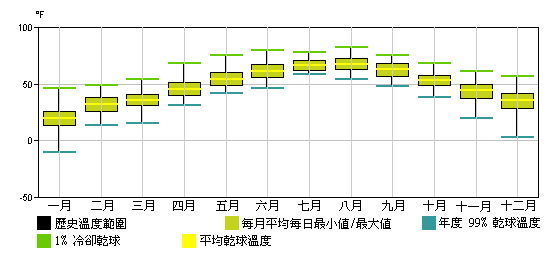

當審閱「結果和比較」對話方塊中的能源分析時,此圖表會提供有關戶外設計條件的資料。
使用此資料可瞭解影響荷載計算的條件,以調整加熱與冷卻設備的大小。
| 參數 | 說明 |
| 1% 冷卻乾球 | 用於計算冷卻荷載的室外乾球溫度。1% 表示室外溫度將超過整個典型氣候年時數的 1%。 |
| 每月平均每日最小值/最大值 | 每個月的平均每日最小和平均每日最大乾球溫度。 |
| 平均乾球溫度 | 一個月當中所有小時數的平均乾球溫度。 |
| 年度 99% 乾球溫度 | 用於計算加熱荷載的室外乾球溫度。99% 意味著平均而言,一年當中有 99% 的時數都超過室外溫度。 |
