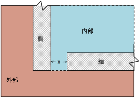

解析空間解析度
這是影響能源模型精確度和處理時間的主要參數。其定義將於能源模型空間識別中忽略之 Revit 元素間的最小間隙距離。
對於「解析空間解析度」參數:
可能於能源模型空間識別中忽略之 Revit 元素間的最大距離是「解析空間解析度」設定的兩倍。
此概念的說明如下:
兩面牆作為內部空間邊界且它們之間的間隙為標註 X 的平面視圖
如果解析空間解析度 = 18 英吋 (457.2 公釐),則:

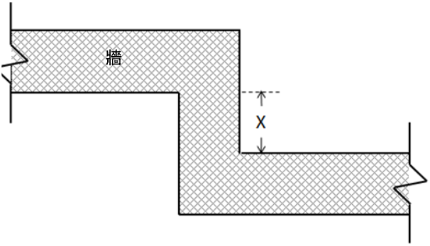

解析表面解析度
此參數會激發演算法尋找個別解析表面的能力。其應小於期望納入能源模型內之任何表面的最小標註。
對於「解析表面解析度」參數:
此概念的說明如下:
牆具有標註剖面的平面視圖
如果解析表面解析度 = 12 英吋 (304.8 公釐),則:
