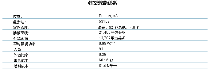

建築效能係數
當審閱結果和比較對話方塊中的能源分析時,此表格會概述影響分析模型之能源消耗的主要因素。

天氣相關的係數包括位置、氣象站和室外溫度。
位置
專案位置,如在「位置、天氣和場所」對話方塊 (可從「能源設定」對話方塊存取) 中所指定
氣象站
此專案使用的氣象站,如在「位置、天氣和場所」對話方塊 (可從「能源設定」對話方塊存取) 中所指定。
若要進行低碳設計,您必須瞭解專案位置的氣象資料。Autodesk 提供一整年中每小時的氣象資料,包括乾球溫度、露點溫度、相對濕度、風速和風向、法向的直接輻射、總水平輻射和漫射水平輻射、總天空覆蓋及其他更多資訊。
美國的許多地區都有微氣候條件,其實地天氣可能與最接近的氣象站 (通常位於航空站) 差異非常大。Autodesk 提供的虛擬氣象站距離全球任何實際位置的專案均不超過 14 公里 (8.8 英里)。
設計程序的氣候研究部分至少應包括乾球溫度和濕度研究,以及自然通風策略的主要風向樣式。
室外溫度
專案位置的最高和最低溫度。
樓板面積
所分析模型的總樓板面積。
外牆面積
所分析模型的淨牆面積 (總牆面積減掉開口)。

平均照明功率
整個建築室內空調空間之單位面積的照明用電瓦數平均值。

外窗比率
窗面積與總牆面積的比率。

電氣成本
電氣成本的單位是每千瓦小時 (kWh) 美元。費率是以全州、全區或全國的平均使用率為基礎。分析使用統一費率,而非分時使用 (TOU) 費率,因為不同區域和建築大小的 TOU 費率較為複雜且具易變。

燃料成本
燃料成本的單位是每千卡美元。它們是以全州、全區或全國的平均使用率為基礎。
