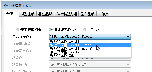

  4. 在「RVT 連結顯示設定」對話方塊中的「基本」頁籤上,執行下列操作:
    1. 選取「依連結視圖」。
    2. 對於「連結視圖」,選取您要將連結模型中哪個視圖的顯示設定用於目前主體視圖中的連結模型。
    例如,如果選取的視圖套用某個篩選,則該篩選也會套用至目前主體視圖中的連結模型。
  5. 按兩次「確定」。
