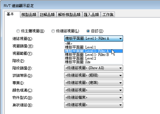

  4. 在「RVT 連結顯示設定」對話方塊中的「基本」頁籤上,執行下列操作:
    1. 如果選取的是連結模型例證,請選取「取代該例證的顯示設定」。
    2. 選取「自訂」。
    3. 對於「連結視圖」,選取您要將連結模型中哪個視圖的顯示設定用於目前主體視圖中的連結模型。
