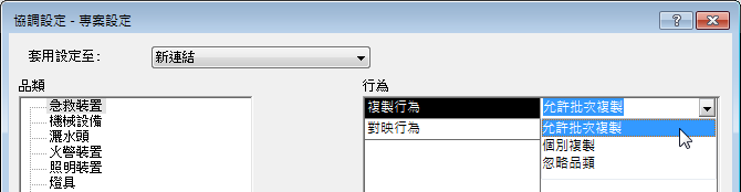

關於裝置的複製行為
在從連結模型複製裝置到 MEP 專案的當下或之前,可以在「指定協調設定」對話方塊中指定每個裝置品類的複製行為。
允許批次複製
可以使用批次模式複製所選品類中裝置的時機如下:
此複製行為預設用於新連結。
個別複製
所選品類中的裝置將不會以批次模式進行複製。但可以使用「複製/監視」工具來選取要複製到 MEP 專案的個別裝置。請參閱〈複製要監視的裝置〉
假設裝置品類已設為「個別複製」,並且連結模型包含屬於該品類的新裝置。當您將連結模型載入或重新重入載到 MEP 專案時,Revit MEP 將不會自動複製此品類中的裝置。它只會複製其複製行為是「允許批次複製」的裝置。
忽略品類
所選品類中的裝置將不會以批次模式,也不會個別複製到 MEP 專案。
假設您先指定了「忽略品類」,而稍後想要將此類型的裝置複製到 MEP 專案。若要執行此作業,您必須為專案或特定連結模型指定協調設備。否則 Revit MEP 將永遠無法識別連結模型中此品類的裝置。
若要忽略特定類型的裝置而非整個品類,請參閱〈忽略裝置〉
