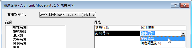

關於裝置的對映行為
在從連結模型複製裝置到 MEP 專案的當下或之前,可以在「指定協調設定」對話方塊中指定每個裝置品類的對映行為。
複製原始
將裝置複製到 MEP 專案後,所複製裝置即具有與連結模型中原始裝置相同的族群類型。
如果 MEP 專案已包含同名的族群類型,複製裝置的類型會附加一個數字。如果您要在 MEP 專案中為複製的裝置使用現有族群類型,請指定連結模型類型和 MEP 專案中的類型之間的類型對映。
當您在 Revit Architecture 中使用「複製原始」複製以主體為基礎的裝置時,複製的裝置便會在 Revit MEP 中自動轉換為以面為基礎的裝置。(原始裝置族群的幾何圖形會在 Revit MEP 中複製為以面為基礎的族群。) 此轉換可讓您更容易在連結模型中的表面上以這些裝置做為主體。
註:Revit MEP 中將以主體為基礎的族群轉換為以面為基礎的族群之後,與主體厚度相關的約束和標註將不再適用。如果以主體為基礎的族群之位置或幾何圖形取決於主體厚度或主體的置入面,則以面為基礎的新族群的例證在 Revit MEP 專案中的定位可能有所不同。
指定類型對映
將裝置複製到 MEP 專案時,Revit MEP 會為每個裝置品類使用指定的對映。此對映定義建築專案中裝置類型與 MEP 專案中裝置類型之間的對應。
例如,對於建築專案中一般螢光燈管槽的所有照明裝置,您可能想要這些裝置在 MEP 專案中定義為 2x4 拋物線狀螢光燈管槽。這些細分可提供機械工程師所需的詳細資訊與功能。將裝置複製到 MEP 專案之前,藉由執行此類型對映可簡化程序並減少錯誤,進而節省時間。
對於品類中的每個裝置類型,您可以選取「複製原始類型」、「請勿複製此類型」,或選取已載入到專案中的族群類型。當裝置複製到專案中之後,將會使用這些類型對映。
