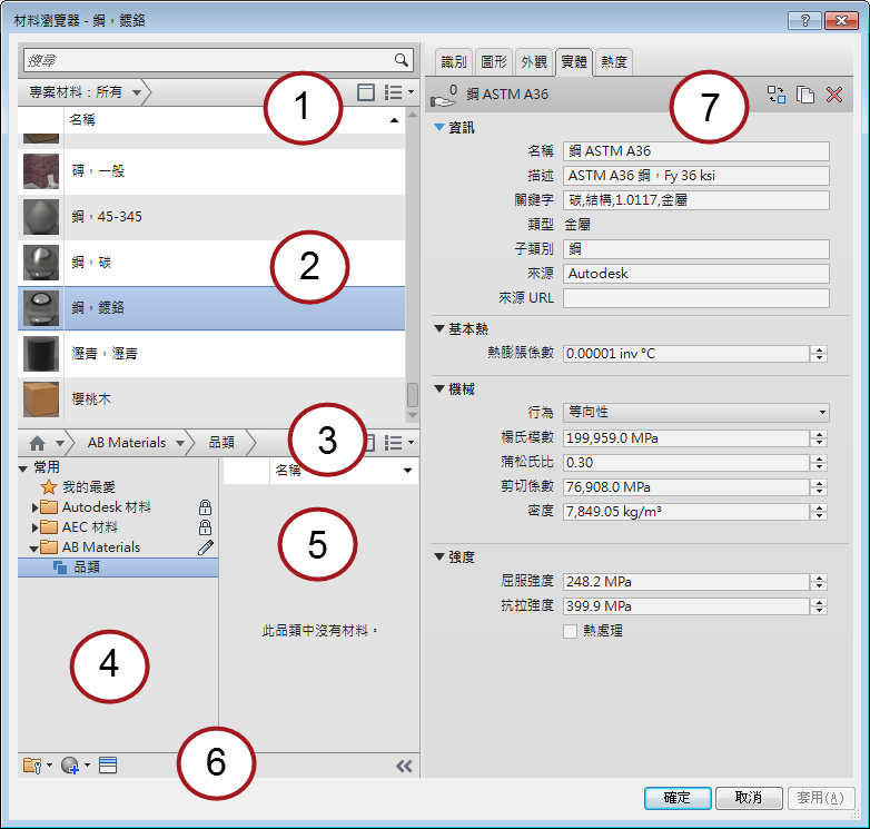

由 Autodesk 提供的資源庫已鎖住,如鎖住圖示所指出。無法覆蓋或刪除鎖住資源庫中的材料。您可將材料從鎖住的資源庫複製至已解鎖使用者建立的資源庫,在此可以覆寫或刪除材料。在下圖中,AB 專案材料資源庫是個已解鎖使用者建立的資源庫。
材料瀏覽器
資源庫可以透過加入品類及將材料移至品類進行細分。Autodesk 提供的資源庫包含許多依類型組織的材料品類,例如混凝土、金屬和玻璃。使用者建立的資源庫和品類可反映不同的組織方法,例如專案名稱或用法。在圖形中,AB 專案材料資源庫包含營造品類。
若要使用資源庫,請按一下「管理」頁籤「設定」面板「材料」,來存取「材料瀏覽器」。
區域 功能
1 展示/隱藏資源庫面板按鈕 和專案材料設定功能表 :這 2 個按鈕可讓您修改專案材料的視圖和「材料瀏覽器」視窗中的資源庫面板。按一下「展示/隱藏資源庫」面板按鈕 ,展示或隱藏下方資源庫面板的顯示方式。您可能需要隱藏資源庫面板,以提供用來檢視專案材料更多的空間。使用專案材料設定功能表 選項,篩選專案材料清單中呈現的材料顯示。
2 專案材料清單:顯示目前專案中的材料,無論其是否套用至物件。以滑鼠右鍵按一下清單中的材料,存取一般工作的功能表 (例如「更名」、「複製」和「加入至資源庫」)。
3 展示/隱藏資源庫按鈕 和「資源庫」設定功能表 :這 2 個按鈕可讓您修改資源庫及其材料如何顯示在「材料瀏覽器」視窗中。按一下「展示/隱藏資源庫面板」按鈕 ,展示或隱藏資源庫樹狀目錄的顯示。您可能需要隱藏資源庫樹狀目錄的顯示,提供更多空間,以檢視資源庫材料。使用資源庫設定功能表 選項,篩選資源庫材料清單中呈現的材料顯示。
4 資源庫清單:顯示開啟資源庫和資源庫內的品類 (類別)。
5 資源庫材料清單:顯示資源庫中的材料或資源庫清單中選取的品類 (類別)。
6
材料瀏覽器工具列:提供控制以管理資源庫、建立新材料或複製既有材料,或開啟和關閉「資產瀏覽器」。
7 在資源庫清單 (左窗格) 中選取材料時,此右窗格會顯示與此材料相關聯的頁籤 (資產)。按一下「頁籤」(例如,「識別」或「外觀」),檢視材料的性質和資產。檢視資源庫中的材料時,性質為唯讀。

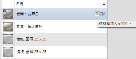

若要將材料加入目前的專案,首先在既有的資源庫中尋找材料,然後使用下列其中一種方法:
若要將材料複製至資源庫,請使用下列其中一種方法:
如果將材料複製至另一個名稱相同材料存在的資源庫,則系統將提示您覆蓋目標位置中的版本,或保留兩者。如果您保留兩者,您所複製的材料的材料名稱會附加一個數字,例如瓷器,象牙白 (2)。
