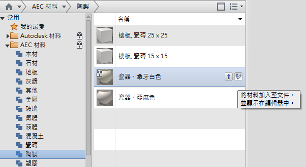

- 在「材料瀏覽器」中,選取下列其中一個位置中的材料:
- 於專案材料清單中,按一下材料。
- 在資源庫材料清單中,按一下材料,然後按一下「加入-編輯」
按鈕。此按鈕可將材料從資源庫加入專案材料清單。
「材料編輯器」面板顯示編輯模式中所選取材料的資產。
